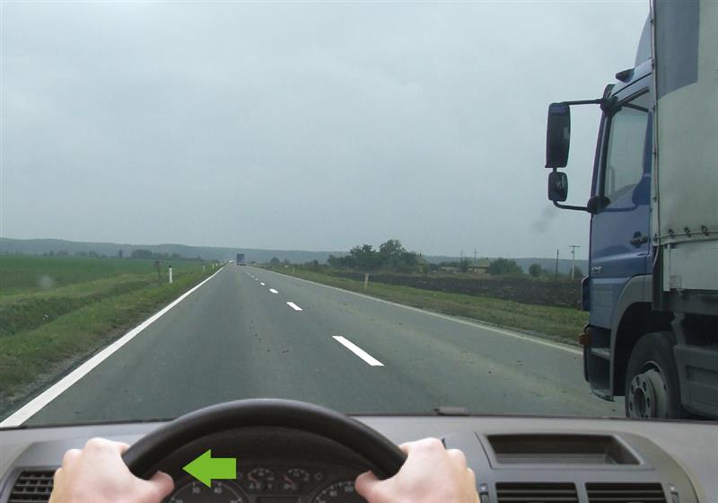

У ситуацији приказаној на слици возач возила које претиче, после претицања теретног возила:
Испитно питање бр. 9767 · теоријски испит за возачку дозволу (Б категорија) · Правила саобраћаја · Обилажење и претицање (општа правила, начин, забране)
- може да настави кретање саобраћајном траком којом је вршио претицање, уколико нема возила из супротног смера
- дужан је да се, без ометања или угрожавања осталих учесника у саобраћају, врати у саобраћајну траку којом се кретао пре претицања — тачан одговор
- дужан је да се, одмах по извршеном претицању, врати у саобраћајну траку којом се кретао пре претицања, без обзира на одстојање у односу на теретно возило
Тачан одговор: дужан је да се, без ометања или угрожавања осталих учесника у саобраћају, врати у саобраћајну траку којом се кретао пре претицања
U situaciji prikazanoj na slici vozač vozila koje pretiče, posle preticanja teretnog vozila:
- može da nastavi kretanje saobraćajnom trakom kojom je vršio preticanje, ukoliko nema vozila iz suprotnog smera
- dužan je da se, bez ometanja ili ugrožavanja ostalih učesnika u saobraćaju, vrati u saobraćajnu traku kojom se kretao pre preticanja — tačan odgovor
- dužan je da se, odmah po izvršenom preticanju, vrati u saobraćajnu traku kojom se kretao pre preticanja, bez obzira na odstojanje u odnosu na teretno vozilo
