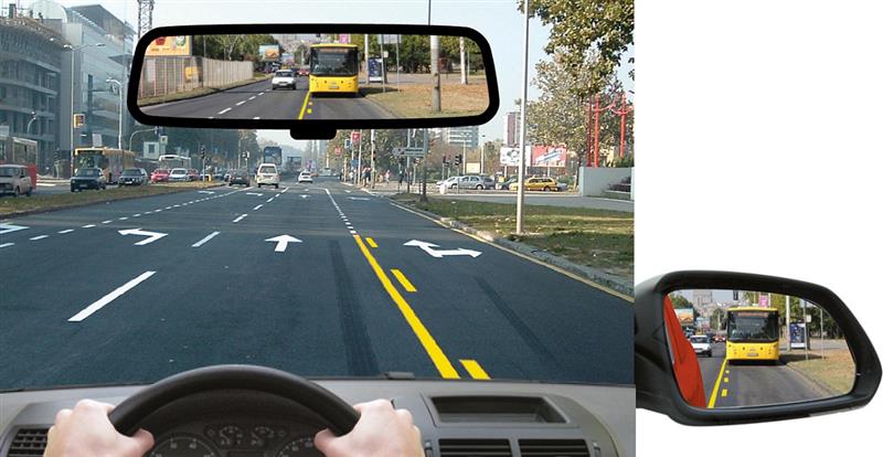

У ситуацији приказаној на слици, када на раскрсници скрећете удесно:
Испитно питање бр. 9652 · теоријски испит за возачку дозволу (Б категорија) · Правила саобраћаја · Скретање (скретање улево или удесно), полукружно окретање, кретање возилом уназад, мимоилажење (општа правила која се тичу мимоилажења између возила, односно возила и пешака)
- имате првенство пролаза у односу на возило које се креће са Ваше десне стране
- дужни сте да скретање извршите из саобраћајне траке која је уз десну ивицу коловоза, након пропуштања возила које се креће том траком ако његова удаљеност и брзина то захтевају — тачан одговор
- дужни сте да пропустите возило које се креће са Ваше десне стране, а скретање удесно извршите из саобраћајне траке којом се крећете
Тачан одговор: дужни сте да скретање извршите из саобраћајне траке која је уз десну ивицу коловоза, након пропуштања возила које се креће том траком ако његова удаљеност и брзина то захтевају
U situaciji prikazanoj na slici, kada na raskrsnici skrećete udesno:
- imate prvenstvo prolaza u odnosu na vozilo koje se kreće sa Vaše desne strane
- dužni ste da skretanje izvršite iz saobraćajne trake koja je uz desnu ivicu kolovoza, nakon propuštanja vozila koje se kreće tom trakom ako njegova udaljenost i brzina to zahtevaju — tačan odgovor
- dužni ste da propustite vozilo koje se kreće sa Vaše desne strane, a skretanje udesno izvršite iz saobraćajne trake kojom se krećete
