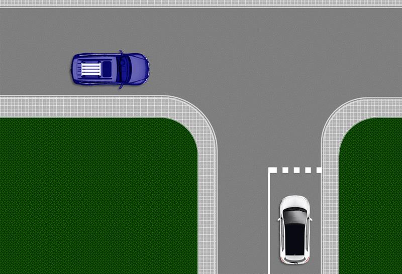

У ситуацији приказаној на слици бело возило:
Испитно питање бр. 11019 · теоријски испит за возачку дозволу (Б категорија) · Саобраћајна сигнализација · Ознаке на коловозу и тротоару, појмови и значење
- зауставиће се на линији заустављања ради уступања првенства пролаза возилима, ако за то постоји потреба — тачан одговор
- мора се зауставити на линији прегледности или испред линије заустављања
- мора се увек зауставити испред линије заустављања
Тачан одговор: зауставиће се на линији заустављања ради уступања првенства пролаза возилима, ако за то постоји потреба
U situaciji prikazanoj na slici belo vozilo:
- zaustaviće se na liniji zaustavljanja radi ustupanja prvenstva prolaza vozilima, ako za to postoji potreba — tačan odgovor
- mora se zaustaviti na liniji preglednosti ili ispred linije zaustavljanja
- mora se uvek zaustaviti ispred linije zaustavljanja
